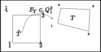

Figure: Elément QUAD 2Q1D
Coordonnées sur l'élément de référence:
