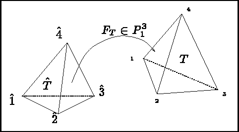

Figure: Elément TETR 3P1D
Coordonnées sur l'élément de référence:
INTEGRATION NUMERIQUE
- Intégration de volume: Intégration numérique aux 4 sommets.
- npiv=4
- pour i=1,npiv
- le sommet i de l'élément
- Intégration de surface: Intégration numérique aux 3 sommets de la face.
- npis=3
- pour i=1,npis
- le sommet i de la face concernée
