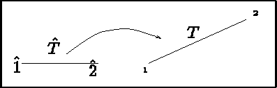

Figure: Elément SEGM 2P2S
Coordonnées sur l'élément de référence:
