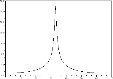

//mise en forme et affichage de la fonction de transfert
SEZ=matrix(SEZ,1,N);
xset("window",1);xset("wdim",300,200);xbasc(1);plot2d(SEZ);

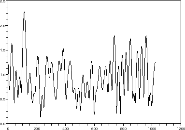

xset("window",2);xset("wdim",300,200);xbasc(2);plot2d(r);
rayleigh_sim.sce
Figure : (a) Echantillon de bruit de Rayleigh
Figure : (b) Réponse impulsionnelle du filtre Doppler
