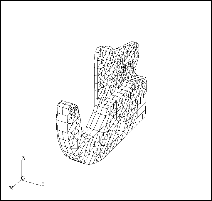

Figure 1.1:  Maillage du domaine
La géométrie du problème modèle est décrite par une structure de données NOPO, et une vue de l'objet est présenté sur la Figure 1.1. Le maillage comprend 1006 éléments et 937 noeuds, les éléments finis utilisés étant de degré 1.

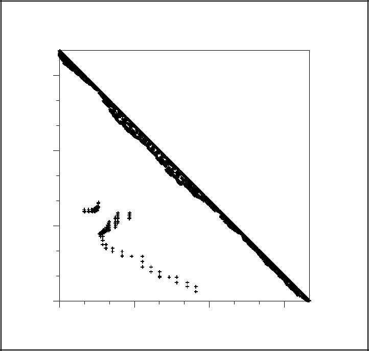

En chacun des noeuds, il faut calculer les trois composantes du déplacement, le système linéaire résultant a donc 2811 inconnues. La structure de la matrice du système linéaire est représentée sur la Figure 1.2.
Figure 1.2:  Structure de la matrice
