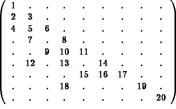

On considère la matrice d'ordre 9 suivante (les valeurs sont les rangs dans le stockage et non les coefficients de la matrice) :
Alors, on a :
Alors, on a :

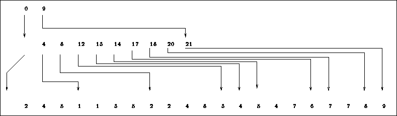

Les chaînages entre les tableaux AMA3, AMA4 et AMA5, donc la position des coefficients de la matrice dans le tableau AMA6 sont illustrés sur la figure 1.1.
Figure:  Chaînages pour l'exemple 2

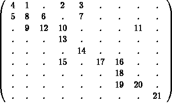

Alors, on a :

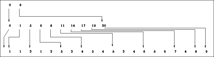

Les chaînages entre les tableaux AMA3, AMA4 et AMA5, donc la position des coefficients de la matrice dans le tableau AMA6 sont illustrés sur la figure 1.2.
Figure:  Chaînages pour l'exemple 3
