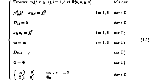

La formulation du problème piézoélastique en équations aux dérivées
partielles (E.D.P.) est donnée ci-dessous.
Par la suite, la convention des indices répétés est utilisée et
désigne
avec
le déplacement, à chaque instant t, du point courant
(x,y,z);
le potentiel électrique, à chaque instant t, du
point courant (x,y,z);
la masse volumique du matériau;
la normale unitaire extérieure à
et
les efforts respectivement volumiques
(dans
) et surfaciques (sur
le déplacement imposé sur
- q les charges électriques appliquées sur
les potentiels imposés sur
et
les conditions initiales;
et
respectivement le champ de contrainte et de
déplacement électrique, relié au champ de déformation(
La notation s utilisée ici est choisie pour éviter toute confusion avec
la permittivité diélectrique usuellement désignée par la lettre
et au champ
électrique
par les lois de comportement
piézoélectrique suivante:
