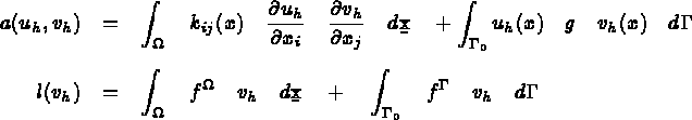

Plusieurs formulations variationnelles à un ou plusieurs champs sont possibles selon l'inconnue la plus importante à trouver : la température ou le flux.
Pour simplifier, seul le problème stationnaire est traité (le terme
de 1.1 n'est pas considéré),
et la dépendance par rapport au temps t est volontairement négligée.
La variable d'espace (x,y,z) est désignée par
Le problème s'écrit comme suit :
Trouver, dans l'espace
la température u solution de :

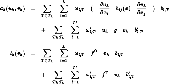

en pratique une formule de quadrature est nécessaire. Alors, 1.2 est remplacée par :
avec
où (
) respectivement
désigne la formule d'intégration numérique sur T et

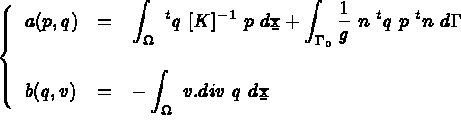

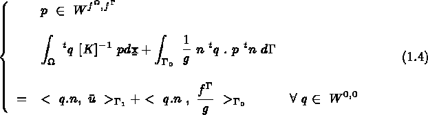

L'inconnue primordiale n'est plus la température mais le gradient de chaleur.
Soient
, la partie de
, support des conditions aux
limites de type Neumann, ie
, sa trace appartient à
et
est l'inverse de la matrice de conductivité
On recherche (p=grad u) tel que
Sous certaines conditions de régularité, la solution p=grad u de 1.4 est solution de 1.1 et réciproquement.

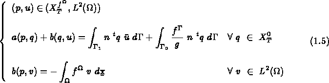

Trouver (p = grad u, u ) tel que
où
et a(.,.) et b(.,.) sont des formes
bilinéaires définies respectivement dans
et
par
Sous certaines conditions de régularité, la solution (p, u) de 1.5 est solution de 1.1 et réciproquement.
Exemples : TETR M3T1, TRIA MT10, QUAD MQ10, TRIA MT21, QUAD MQ21, HEXA M3H1

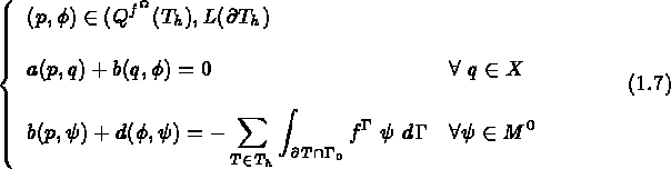

Exemples : TRIA HT10

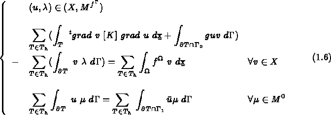

Soient
Trouver
tel que :
avec
de 1.7 est solution

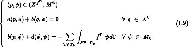

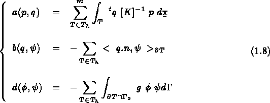

Soient
vérifiant :
où a(.,.), b(.,.) et d(.,.) sont définies dans 1.8
de 1.9 est solution
Par rapport à la formulation hybride
duale( 1.7) où
est la
trace d'une fonction de
donc dans
, cette contrainte de
continuité a été diminuée à
et une continuité sur chaque
arête extrémités non comprises.
Exemples : TRI2 TEQ2
