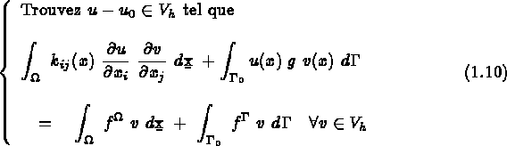

... Dans tout ce qui suit, on considère le cas d'une formulation en température, sans tenir compte des effets des déformations d'origine élastique initiales. L'indice h est ignoré.
Le problème à résoudre s'écrit donc :

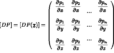

De même, on exprime
en fonction de
[ D P] et de
par

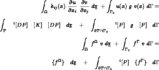

Avec ces notations on peut écrire
