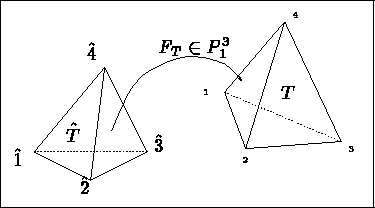

Figure: Elément TETR 3P1D
Coordonnées sur l'élément de référence:
