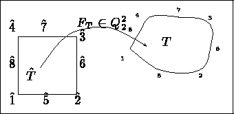

Figure: Elément QUAD AQ2C
Coordonnées sur l'élément de référence:
