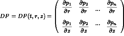

Soient , , ..., les polynômes de base. On note
et
Alors,
avec la restriction à T de { u } et la composante i des valeurs de la fonction u aux noeuds de l'élément T.

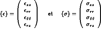

Les tenseurs et s'écrivent :
avec (idem pour )

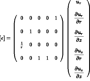

s'exprime en fonction de Du s'écrit en fonction de par où est la matrice des déformations i.e.
On note la matrice ci-dessus, ainsi
