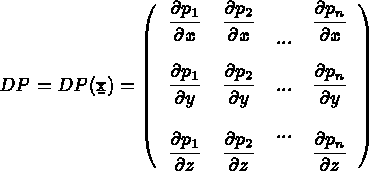

De même, on exprime

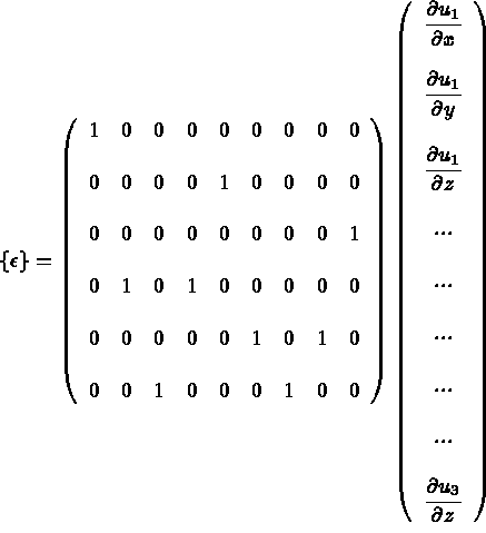

, le gradient de u, en fonction de
et de
par
et

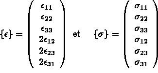

s'écrivent :
peut être exprimé en fonction de D u
en fonction de

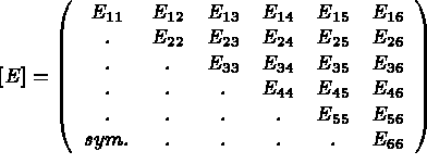

avec pour matrice d'élasticité (donnée sous sa forme générale) :

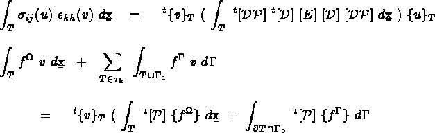

Avec ces notations on peut écrire
la matrice élémentaire de masse, soit
la matrice élémentaire de rigidité, soit
le second membre élémentaire, soit
les contraintes élémentaires, soient
