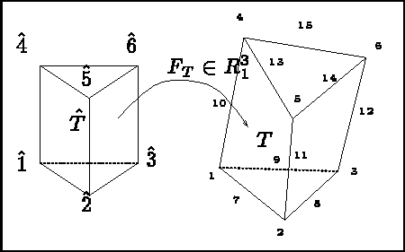

DESCRIPTION DE L'ELEMENT
- Dimension de l'espace : 3, élément de volume
- Inconnues :
et
, les déplacements suivant x,y et z
- Formulation variationnelle : en 'déplacements'
- Numéro de code : 200 022
- numéro de code géométrique : 6 (pentaèdre)
- Interpolation : P2-Lagrange droit
- Nombre de points : 6
- Nombre de types de points : 1
- Les points sont définis par leurs seules coordonnées : NCACAR=0
- Nombre de noeuds : 15
- Nombre de types de noeuds : 1
- Type des noeuds : les sommets et les milieux des arêtes, 3 d.l. par noeud,
'VN' pour
- Points et noeuds sont distincts : NCOPNP=0
- Fichier POBA : nécessaire
- Blocage (S.D. BDCL) :
(noeud) = valeur
- Sous-programmes utilisateurs : oui
Figure: Elément PENT 3R2D
Coordonnées sur l'élément de référence:
INTEGRATION NUMERIQUE
- Intégration de volume: Intégration numérique aux 21 points de Gauss.
- Intégration de surface: Intégration numérique.
- npis= 7 pour une face triangulaire (voir TETR 3P2D) et npis= 9 pour une face quadrangulaire
(voir HEXA 3Q2D).
