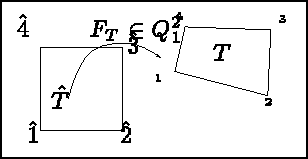

Figure: Elément QUAD Q15D
Coordonnées sur l'élément de référence:
