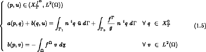

Trouver (p = grad u, u ) tel que

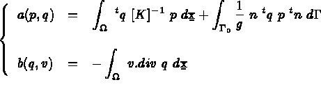

où
et a(.,.) et b(.,.) sont des formes bilinéaires définies respectivement dans et par
Sous certaines conditions de régularité, la solution (p, u) de 1.5 est solution de 1.1 et réciproquement.

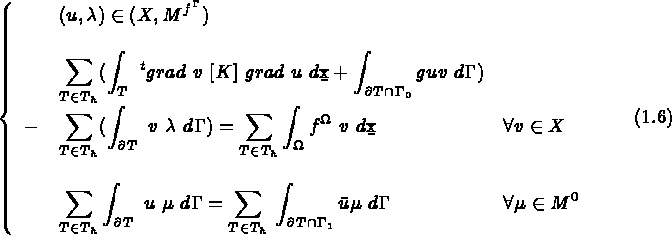

Soient
Trouver tels que
Sous certaines conditions de régularité, la solution de 1.6 est solution de 1.1 et réciproquement.
Exemples : TRIA HT10

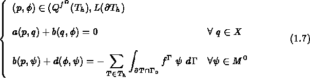

Soient
Trouver tel que :
avec
Sous certaines conditions de régularité, la solution de 1.7 est solution de 1.1 et réciproquement.
Exemples : TRI2 THD2

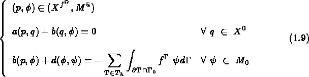

Trouver vérifiant :

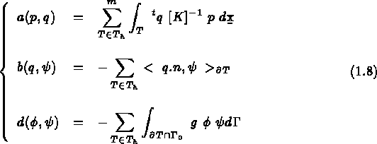

où a(.,.), b(.,.) et d(.,.) sont définies dans 1.8
Sous certaines conditions de régularité, la solution de 1.9 est solution de 1.1 et réciproquement.
Par rapport à la formulation hybride duale( 1.7) où est la trace d'une fonction de donc dans , cette contrainte de continuité a été diminuée à et une continuité sur chaque arête extrémités non comprises.
Exemples : TRI2 TEQ2
