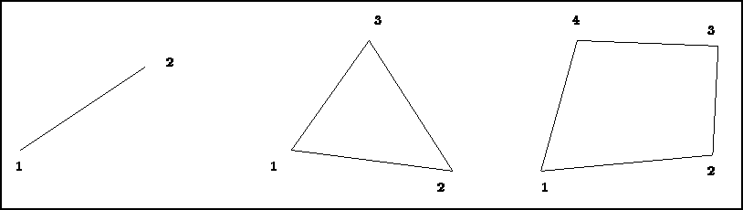

Having chosen the first vertex, each element is defined by:
Figure 1.4: Segment, triangle and quadrilateral
(1)
(2)
edge [1]: (1)
(2) (nodes 4, 5,
... if there are supplementary nodes)
edge [2]: (2)
(3) (...)
edge [3]: (3)
(1)
edge [1]: (1)
(2) (nodes 5, 6, ...)
edge [2]: (2)
(3) (...)
edge [3]: (3)
(4)
edge [4]: (4)
(1)

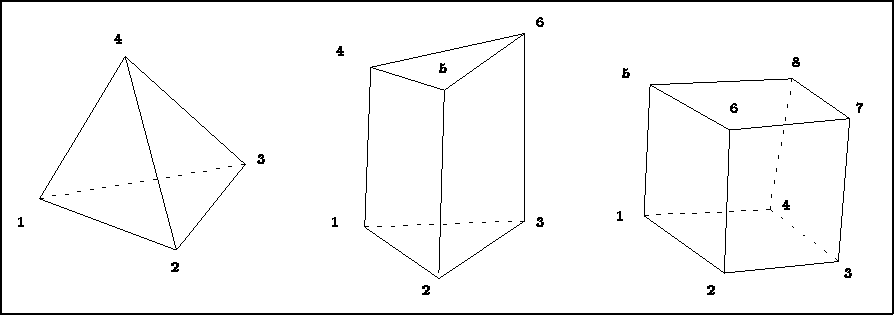

Figure 1.5: Tetrahedron, pentahedron and hexahedron
direct (
designates the
vector from point i to point j).
edge [1]: (1)
(2) (nodes 5, ...)
edge [2]: (2)
(3) (...)
edge [3]: (3)
(1)
edge [4]: (1)
(4)
edge [5]: (2)
(4)
edge [6]: (3)
(4) (nodes ...,
p)
All faces, seen from the exterior, are described anti-clockwise:
face [1]: (1) (3) (2) (nodes p+1, ...)
face [2]: (1) (4) (3) (...)
face [3]: (1) (2) (4)
face [4]: (2) (3) (4)
direct
edge [1]: (1)
(2) (nodes 7, ...)
edge [2]: (2)
(3) (...)
edge [3]: (3)
(1)
edge [4]: (1)
(4)
edge [5]: (2)
(5)
edge [6]: (3)
(6)
edge [7]: (4)
(5)
edge [8]: (5)
(6)
edge [9]: (6)
(4) (nodes ..., p)
All faces, seen from the exterior, are described anti-clockwise.
face [1] : (1) (3) (2) (nodes p+1, ...)
face [2] : (1) (4) (6) (3)
face [3] : (1) (2) (5) (4)
face [4] : (4) (5) (6)
face [5] : (2) (3) (5) (6)
direct
edge [1]: (1)
(2) (nodes 9, ...)
edge [2]: (2)
(3) (...)
edge [3]: (3)
(4)
edge [4]: (4)
(1)
edge [5]: (1)
(5)
edge [6]: (2)
(6)
edge [7]: (3)
(7)
edge [8]: (4)
(8)
edge [9]: (5)
(6)
edge [10]: (6)
(7)
edge [11]: (7)
(8)
edge [12]: (8)
(5) (nodes ..., p)
face [1] : (1) (4) (3) (2) (nodes p+1, ...)
face [2] : (1) (5) (8) (4)
face [3] : (1) (2) (6) (5)
face [4] : (5) (6) (7) (8)
face [5] : (2) (3) (7) (6)
face [6] : (3) (4) (8) (7)
