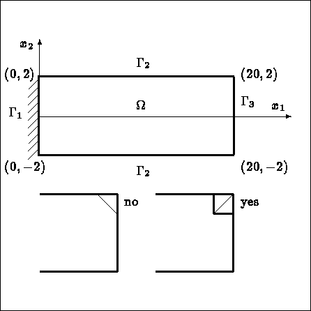

Calculer les déplacements et les contraintes d'une poutre encastrée et soumise à une traction verticale à son extrémité.
Figure:  Le problème d'élasticité bidimensionnelle
Un problème de poutre est un problème d'élasticité bidimensionnelle en déformations planes. On prend un matériau homogène isotrope.
 Remarque: Il est judicieux que les noeuds des coins (20, -2) et (20, 2) de  appartiennent à deux éléments. Par exemple, sur la  frontière
Trouver les déplacements  en
 en  et
 et  tels que:
 tels que:
avec
On prend
 = 0.25.
 = 0.25.
La solution exacte n'est pas connue.

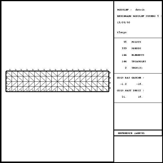

Etape 1: Maillage
| Exécuter le programme: | D5NOXX | |
| Modules utilisés | APNOPO | ...mailleur 2D [Guide Modulef - 3] |
| CONOPO | ... mailleur manuel | |
| MODNOP | ... translation | |
| RETRIN | ... subdivision | |
| RECOLC | ... recollement de maillages | |
| ADPNOP | ... addition des noeuds | |
| GIBBS | ... renumérotation des noeuds | |
| Bibliothèques: | NOP2, NOPO, UTSD, UTII | |
| Fichier de données: | D5NOPO.D | |
| Structure de données de sortie: | T5NOPO | |

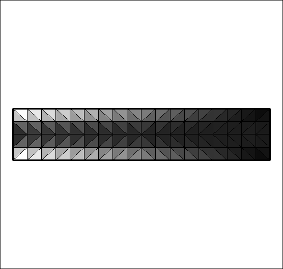

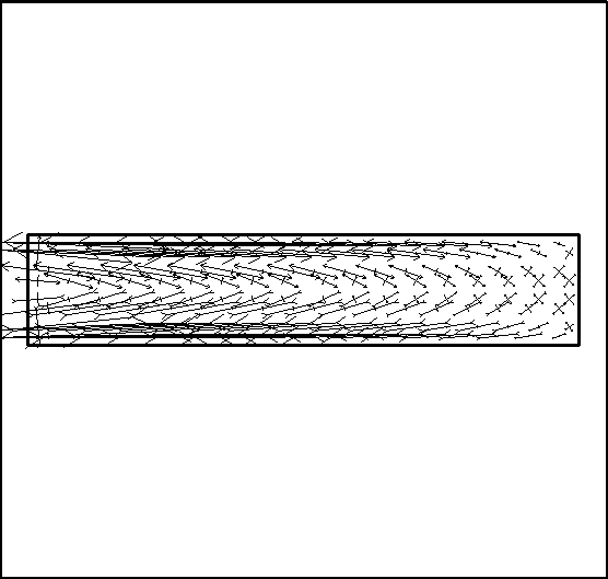

Etape 5: Calcul des contraintes [90]
| Exécuter le programme: | D5STXX |
| Modules: | STRESS [90] |
| Structure de données de sortie: | T5TAES |
On donne des valeurs maximales.

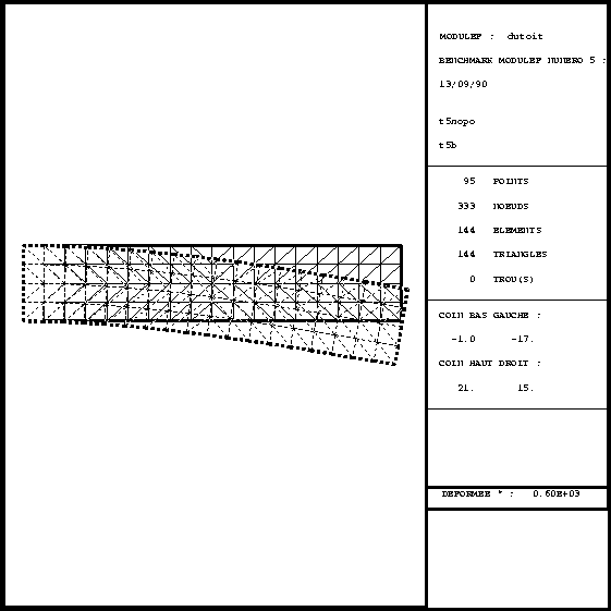

La S.D. B, contenant les déplacements aux noeuds du maillage, est dans le fichier S5B.D de la bibliothèque TESD. Les contraintes des 45 premiers éléments sont dans le fichier S5TAES.D de la bibliothèque TESD.
On donne, dans la suite, l'impression totale ou partielle des différentes S.D. intervenant dans les différents programme de ce tests.

Le dessin des déformations est produit par préprocesseur TRNOXX:
| Appeler le préprocesseur: | TRNOXX |
| Structures de données d'entrée: | T5NOPO |
| T5B |
Figure:  Les déformations (dessin dû à  TRNOXX)
Les dessins des contraintes principales et des contraintes correspondant au critère de Tresca [Guide Modulef - 6], sont produits par le préprocesseur TRSTXX:
| Appeler le préprocesseur: | TRSTXX |
| Structures de données d'entrée: | T5MAIL |
| T5COOR | |
| T5TAES |
Figure:  Contraintes principales (dessin dû à   TRSTXX)
Figure:  Critère de Tresca (dessin dû à   TRSTXX)
