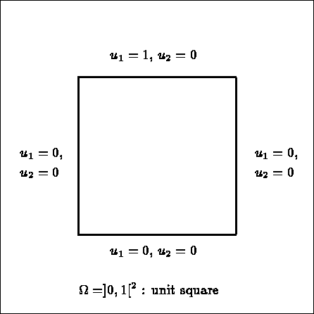

Le domaine  est un carré unité avec comme conditions frontières, sur la frontière

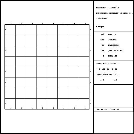

Le maillage est composé des 64 quadrangles réguliers de la figure 5.10.

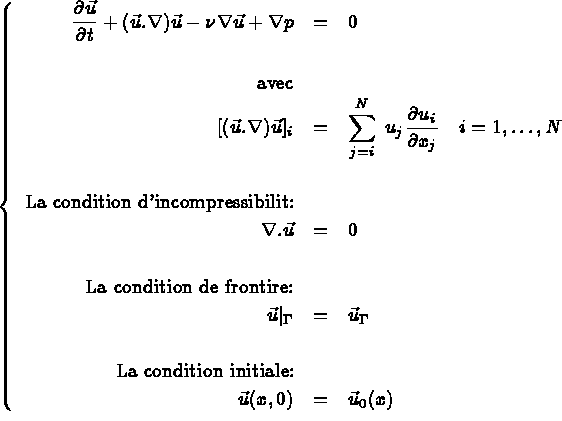

Soit  un domaine de
 un domaine de  (N = 2 ici) de frontière
 (N = 2 ici) de frontière  , alors le comportement
du fluide visqueux est, dans
du fluide visqueux est, dans  , décrit par les équations de Navier Stokes:
où

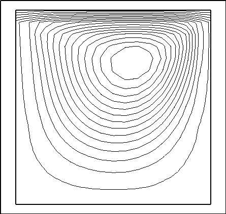

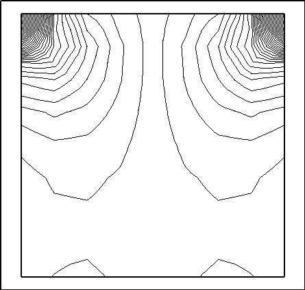

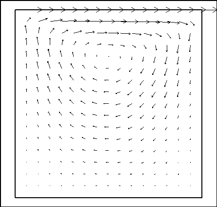

Les fonctions utilisateur FX et FY représentent la vitesse comme fonction de x et y et du numéro de référence de la frontière du domaine. Ces fonctions sont à la fin du programme D6NSXX contenu dans le fichier D6NSXX.F.
La solution aux itérations 20, 40, et enfin au temps 7.05 s. (itération 47) est:

Les procédures pour tracer les vitesses, lignes d'isopression et d'isovitesses sont les suivantes:
Les vitesses Q2 sont dans le fichier T6VITE. Le tracé de la distribution des vitesses est obtenu en utilisant le préprocesseur TRMCXX [Guide Modulef - 6] (figure 5.11). Avant d'exécuter TRMCXX, il est nécessaire de construire les structures de données MAIL et COOR associées à la structure de données NOPO du maillage Q2.
Etape 1:
| Appeler le préprocesseur: | COMAXX | |
| Fichier de données: | D6COMA | ... de la bibliothèque TESD |
| Structures de données de sortie: | T6MAIL | |
| T6COOR |
Etape 2:
| Appeler le préprocesseur: | TRMCXX |
| Structures de données d'entrée: | T6MAIL |
| T6COOR | |
| T6VITE |
Figure:  Vitesses (tracé dû à  TRMCXX)

Les isovitesses sont calculées à partir des vitesses en résolvant le système:
où
 Remarque: Dans le cas où  sur une portion
 sur une portion  de la frontière, on
doit imposer que
 de la frontière, on
doit imposer que  sur
 sur  et la condition de Neumann précédente sur le reste de la frontière.
Un système mieux conditionné est obtenu qui admet une solution unique. Le système est résolu par les mêmes préprocesseurs que ceux d'un problème thermique avec l'élément QUAD 2Q2D:
Etape 1: Interpolation [Guide Modulef - 4]
| Elément fini: | QUAD 2Q2D | |
| Fichier de données: | D6COMA.D | ... de la bibliothèque TESD |
| T6COOR |
Etape 2: Description des données [Guide Modulef - 4]
| Appeler le préprocesseur: | FOMIXX | |
| Fichier de données: | D6FOMI.D | ... de la bibliothèque TESD |
| Structures de données de sortie: | T6FORC | |
| T6MILI |
Etape 3: Calcul des tableaux élémentaires [Guide Modulef - 4]
| Exécuter le programme: | D6CAXX | ... de la bibliothèque TEST |
| Structures de données d'entrée: | T6MAIL | |
| T6COOR | ||
| T6MILI | ||
| T6FORC | ||
| T6VITE | ||
| Structure de données de sortie: | T6TAE |
Etape 4: Description des conditions de frontière [Guide Modulef - 4]
| Appeler le préprocesseur: | COBDXX | |
| Fichier de données: | D6BDCL.D | ... de la bibliothèque TESD |
| Structure de données de sortie: | T6BDCL |
Etape 5: Solution [Guide Modulef - 5]
| Appeler le préprocesseur: | CHOLXX | |
| Fichier de données: | D6B.D | ... de la bibliothèque TESD |
| Structure de données de sortie: | T6B |
Le tracé des isovitesses est obtenu via le préprocesseur TRMCXX:
| T6COOR | |
| T6B |
