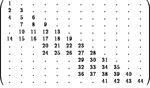

Suivent 2 exemples de matrice.
On considère la matrice d'ordre 12 suivante (les valeurs sont les rangs dans le stockage et non les coefficients de la matrice) formée de 3 pages :
Le tableau MUA5 de longueur MUA4(13) est subdivisé en 3 pages, ligne 1 à 5, 6 à 10 et 11 à 12. Chaque page a au plus 22 mots. Alors, on a :

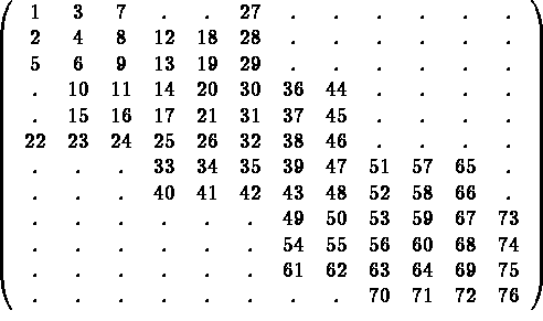

On considère la matrice d'ordre 12 suivante (les valeurs sont les rangs dans le stockage et non les coefficients de la matrice) composée de 3 pages :
Ici, chaque page a au plus 32 mots. Alors, on a :
