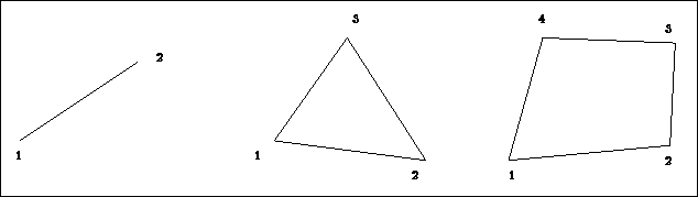

Chaque élément est défini, le premier sommet étant choisi, par :
Figure 1.4: Segment, triangle et quadrangle
(2)
(2) (noeuds 4, 5,
... s'il y a des noeuds supplémentaires)
(3) (...)
(1)
(2) (noeuds 5, 6,
(3) (...)
(4)
(1)

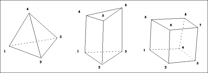

Figure: Tétraèdre, pentaèdre et hexaèdre
direct. (
désigne le vecteur
d'origine le point i et d'extrémité le point j).
(2) (noeuds 5, ...)
(3) (...)
(1)
(4)
(4)
(4) (noeuds ...,
p)
Toute face, vue de l'extérieur, est dans le sens direct :
direct
(2) (noeuds 7, ...)
(3) (...)
(1)
(4)
(5)
(6)
(5)
(6)
(4) (noeuds ..., p)
Toute face, vue de l'extérieur, est dans le sens direct.
direct
(2) (noeuds 9, ...)
(3) (...)
(4)
(1)
(5)
(6)
(7)
(8)
(6)
(7)
(8)
(5) (noeuds ..., p)
