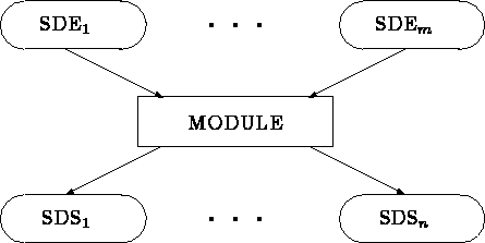

Il convient de dissocier l'aspect externe (ou fonctionnel) et l'aspect interne d'un module.
Les équations d'un problème mettent en jeu des opérateurs mathématiques. Un module est la réalisation informatique d'un tel opérateur. Il est matérialisé par un sous-programme, qui lit une ou plusieurs Structures de Données d'Entrée (SDE) et crée une ou plusieurs Structures de Données de Sortie (SDS) (figure 1.4).
Figure 1.4: Aspect externe d'un module
