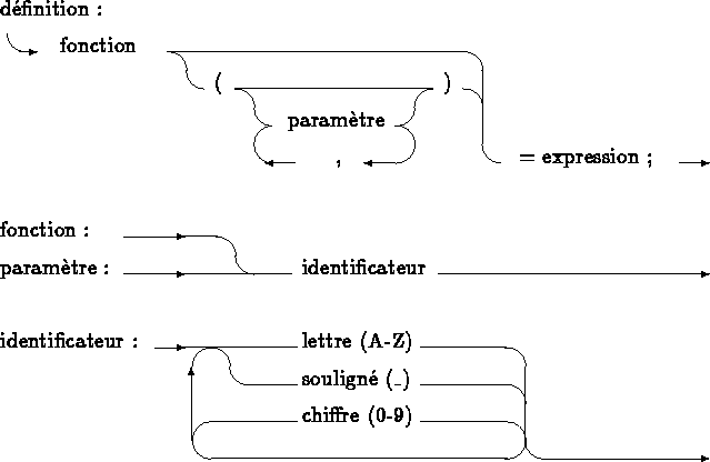

Rappelons la forme générale (section 2.1) :
fonction(parametre1, parametre2, ...) = expression ;
Cette syntaxe est symbolisée par le diagramme
de la figure 2.2.
Figure: Diagramme de la définition d'une fonction
- identificateur
-  est une suite non vide de lettres (A-Z),
de soulignés (_) et de chiffres (0-9). Le premier caractère est
obligatoirement une lettre ou un souligné. La longueur d'un
identificateur est limitée uniquement par celle des lignes
d'entrée, soit 72 caractères. L'analyseur syntaxique vérifie que
tout identificateur est différent des mots réservés
(figure 2.1).

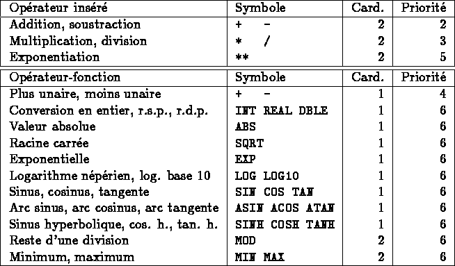

Figure: Priorités des opérateurs
La figure 2.3 donne, pour chaque opérateur
inséré ou de type fonction, sa cardinalité et sa priorité :
-  Par définition,
      un opérateur  inséré se place  entre  les deux opérandes ;
      un opérateur  fonction se place  devant le ou les opérandes ;
      Ainsi, on peut écrire :
 A*B          -A          ABS A          MOD A B
      La forme  opérateur(opérande1, opérande2, ...),
      qui
      est plus habituelle et visualise mieux l'ordre d'évaluation,
      est aussi autorisée :
 ABS(X)          MOD(X*Y, Z)
-  La cardinalité est le nombre d'opérandes
      (2 pour les opérateurs insérés).
-  La priorité détermine l'ordre d'évaluation d'une
      expression ou d'une sous-expression,
      en l'absence de parenthèses :
   -  Si deux opérateurs ont des priorités différentes,
          celui dont la priorité est la plus élevée
          est évalué en premier.
-  Si deux opérateurs insérés ont des priorités égales,
          le plus à gauche est évalué en premier.
-  Si deux opérateurs-fonctions ont des priorités égales,
          le plus à droite est évalué en premier.
      Exemples :
| A+B*C | est évalué comme | A+(B*C) |  | A/B*C | est évalué comme | (A/B)*C |  | A**B**C | est évalué comme | (A**B)**C |  | -A+B | est évalué comme | (-A)+B |  | -A**B | est évalué comme | -(A**B) |  | SIN COS A | est évalué comme | SIN(COS(A))) |
