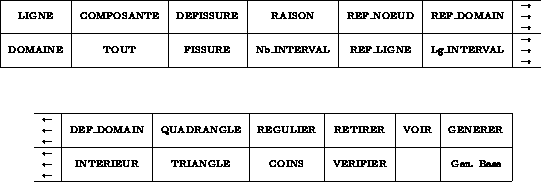

Cette application est dirigée par le menu de l'application (figure 1.26) en haut de l'écran et le menu de désignation (figure 1.19) en bas de l'écran. Elle permet de définir:
De plus à ce niveau nous pouvons interfacer le mailleur APNOPO en remplissant un fichier de données pour le préprocesseur APNOXX (voir secapnopo).
Figure: Menu de l'application PREP_MESH
