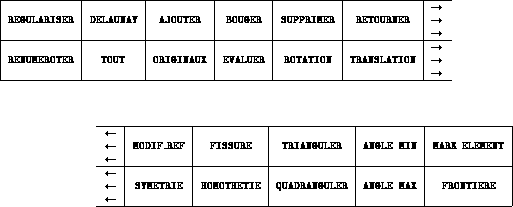

Cette application est dirigée par le menu de l'application (figure 1.28) en haut de l'écran et le menu de désignation (figure 1.20) en bas de l'écran. Elle permet d'éditer un maillage 2D formé de triangles et quadrangles, obtenu soit en commutant de l'application CONSTRUCTION ou PREP_MESH à l'application EDIT_MESH, soit en restaurant un maillage (c.f. les menus généraux). Les possibilités sont brièvement : ajouter, supprimer, bouger des sommets du maillage; retourner l'arête coupant un quadrilatère, quadranguler, trianguler, régulariser (mettre les sommets au barycentre de leurs voisins), rendre le maillage de Delaunay, modifier les références du maillage (frontières et sous-domaines), transformer géométriquement un sous-domaine, renuméroter, fissurer.
Figure: Le menu de l'application EDIT_MESH
