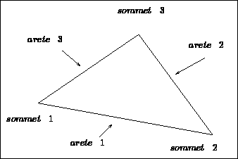

Remarques:
L'ordre des sommets, arêtes et faces est l'ordre standard (cf. figure 4.1).
Le module MAOBJE est une version simplifiée de CONOPO avec NE=1.
Figure: Numérotation locale (ordre) des items
