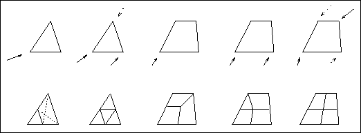

But : Affiner un maillage de type P1 autour de sommets dont on donne la liste. Ce module permet plusieurs affinages successifs autour d'un même sommet, il suffit de le répéter autant de fois que voulu dans la liste des sommets fournie en donnée.
La méthode n'est programmée que dans le cas bidimensionnel.
Figure 4.4:  Affinage autour de sommets
Selon le type de l'élément dont au moins un point est donné dans la liste des points à traiter et selon la position des sommets à considérer plusieurs cas sont rencontrés (voir la figure 4.4).

RETRIN : S.D.E. NOPO
--------------- S.D.S. NOPO
But : Découper les éléments d'un maillage en sous-éléments du même type.
Appel du module :
Mot-clé RETR de APNOPO ou APNOP3 ou via le préprocesseur RETRXX
ou appel classique :
Dimensionner le tableau M (dans le common blanc), déclarer le tableau entier NNFRON de 1 ou NBFRON mots, déclarer le logique FONINT et l'external FFRONT, appeler INITI
CALL RETRIN (M,NFNOPE,NINOPE,NFNOPS,NINOPS,NAUXI,N,
.  NBFRON,NNFRON,FONINT,FFRONT)
avec :
Remarque :
la fonction FFRONT est celle définie au chapitre 1.
afffin.psfig:retrMaillage initialretr.psfig:retr1Après découpe
