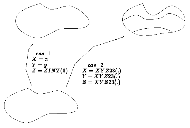

Figure 3.9: La base comme image du maillage 2D (2 cas)

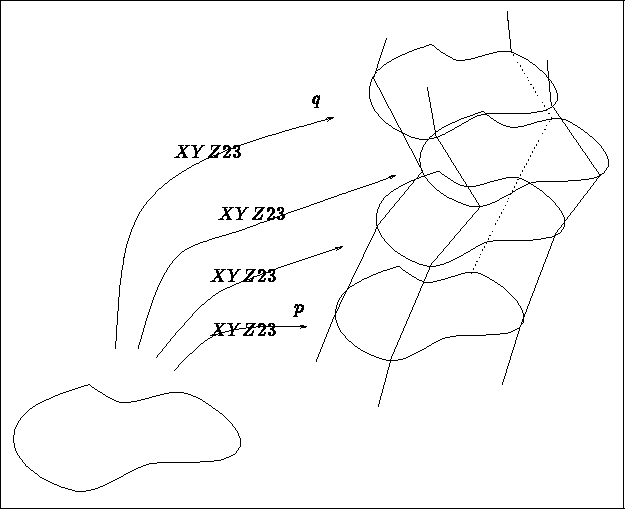

Figure: Les sections p à q comme image du maillage 2D
On trouve donc dans ce cas 3 possibilités:

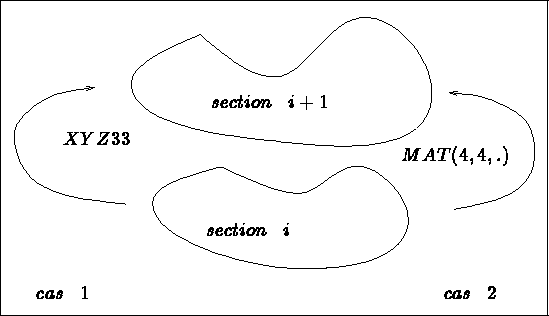

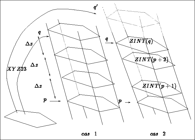

Figure: Les sections p à q comme interpolées entre 2 sections (2 cas)
En résumé: La base est construite comme le maillage 2D avec une cote donnée ou comme la transformée du maillage 2D via XYZ23.
Les sections sont déduites du maillage 2D via XYZ23, interpolées entre 2 sections extrêmes avec cotes équidistantes ou fournies, déduites les une des autres, de proche en proche, via XYZ33 ou MAT.

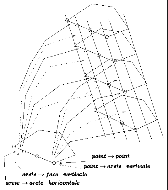

Figure 3.13: Les transferts d'attributs physiques
Notons que de la sorte, on peut définir entièrement tous les items du maillage 3D: points, arêtes et faces qu'elle que soit leur situation (cf. figure 3.13).
