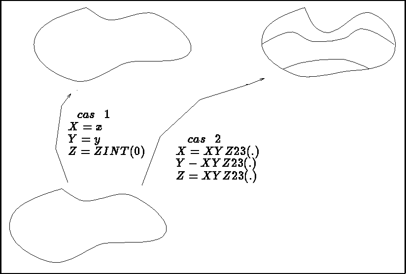

La base ou section inférieure est la section 0, les sections sont numérotées de 0 à n. Les couches sont numérotées de 1 à n, la couche i lie les sections i-1 et i. Par ailleurs, il sera fait mention d'items verticaux, horizontaux, ... par référence à un cylindre classique supposé posé sur le plan z=0, donc ceci est relatif à la topologie du domaine.
Figure 3.9: La base comme image du maillage 2D (2 cas)

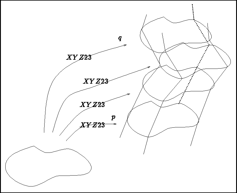

Figure: Les sections p à q comme image du maillage 2D
On trouve donc dans ce cas 3 possibilités:

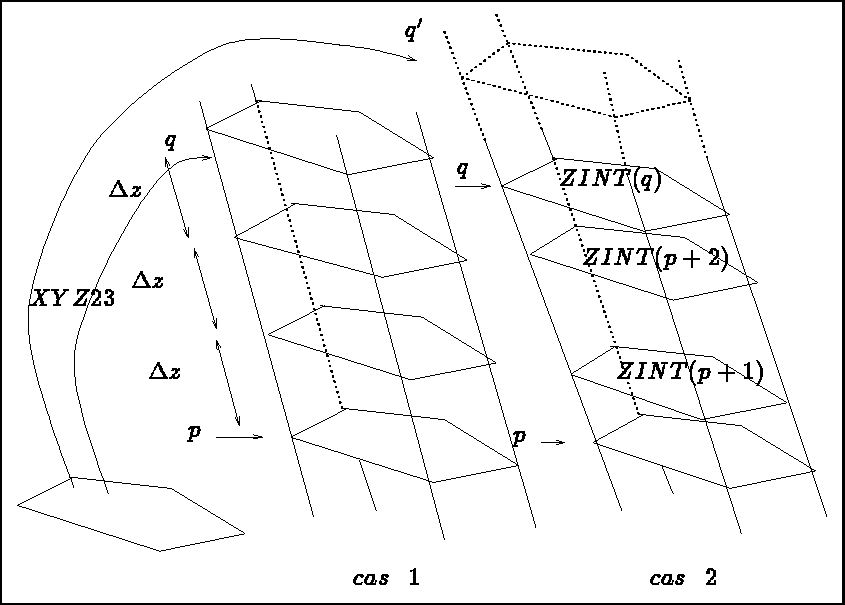

Figure: Les sections p à q comme interpolées entre 2 sections (2 cas)
. La section p existe déjà et la section
est définie comme
la transformée du maillage 2D générique via la fonction XYZ23. Les sections créées d'indices p+1
à q sont interpolées entre les sections p et
en fonction de pas variables en z (du point de
vue topologique) fournis dans le tableau ZINT(.) aux indices p+1,p+2,...,q. Notons que q et
peuvent être égaux ou non (dans ce cas la section
supérieure est virtuelle et ne sert qu'à la construction).
En résumé: La base est construite comme le maillage 2D avec une cote donnée ou comme la transformée du maillage 2D via XYZ23.

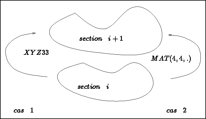

Les sections sont déduites du maillage 2D via XYZ23, interpolées entre 2 sections extrêmes avec cotes équidistantes ou fournies, déduites les une des autres, de proche en proche, via XYZ33 ou MAT.
On pourra également combiner ces différentes méthodes.

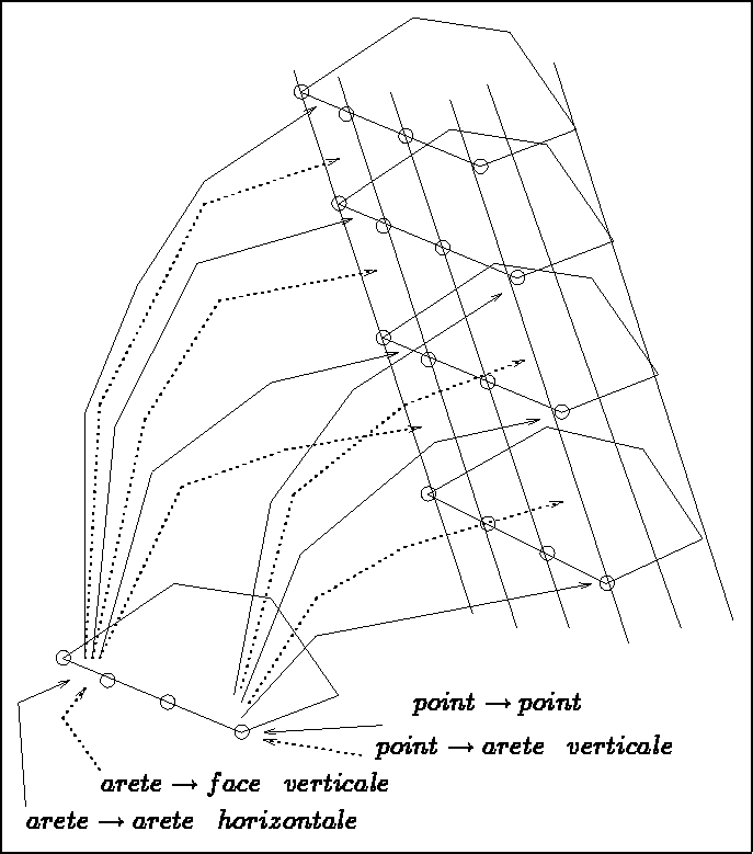

Les attributs physiques (sous-domaines et références) du maillage 3D dépendent des numéros présents dans le maillage 2D initial. Cette correspondance consiste à indiquer:
devient
Soit NBDES le nombre de descriptions à effectuer, on donnera pour I=1,NBDES 5 valeurs
, TYPE,
définies dans le tableau DESREF(5,NBDES) par:
numéro de sous-domaine 3D
référence de faces horizontales 3D
référence de faces verticales 3D
référence d'arêtes horizontales 3D
référence d'arêtes
horizontales et de faces verticales 3D
référence d'arêtes verticales 3D
référence de points 3D
référence de points et
) à tous les items (faces, arêtes et points) d'une section donnée
) à associer aux items 3D déduits des items 2D ayant
le numéro
ci-dessus comme attribut.
Figure 3.13: Les transferts d'attributs physiques
Notons que de la sorte, on peut définir entièrement tous les items du maillage 3D: points, arêtes et faces qu'elle que soit leur situation (cf. figure 3.13).
