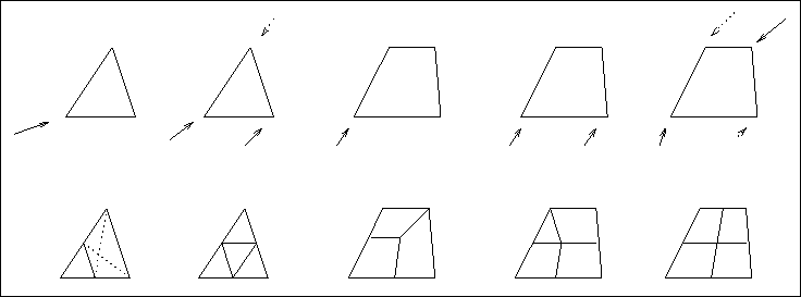

AFFNOP : S.D.E. NOPO
--------------- S.D.S. NOPO
But : Affiner un maillage de type P1 autour de sommets dont on donne la liste. Ce module permet plusieurs affinages successifs autour d'un même sommet, il suffit de le répéter autant de fois que voulu dans la liste des sommets fournie en donnée.
La méthode n'est programmée que dans le cas bidimensionnel.
Figure 4.4: Affinage autour de sommets
Selon le type de l'élément dont au moins un point est donné dans la liste des points à traiter et selon la position des sommets à considérer plusieurs cas sont rencontrés (voir la figure 4.4).
Appel du module :
Mot-clé AFFL de APNOPO (cas 2D)
Ou appel classique :
Dimensionner le tableau M (dans le common blanc) et les tableaux NSAT et NNFRON, déclarer le logique FONINT, déclarer l'external FFRONT, appeler INITI
CALL AFFNOP (M,NFNOPE,NINOPE,NFNOPS,NINOPS,NQUAD,LSAT,
. NSAT,NBFRON,NNFRON,FONINT,FFRONT)
avec :
Remarque :
la fonction FFRONT est celle définie au chapitre 1.
affini.psfig:aff2Maillage initialaffout.psfig:aff21Après affinage
