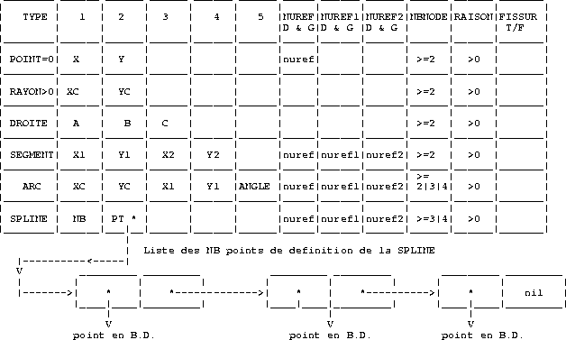

Figure 1.40: Description de la B.D. pour l'application CONSTRUCTION
La figure 1.40 décrit la B.D. pour l'application
CONSTRUCTION
avec,
- TYPE
- le type de l'élément de B.D.
- POINT = 0. POINT X,Y.
- RAYON > 0. CERCLE de centre XC,YC et de rayon RAYON.
- DROITE = -1. DROITE d'équation A*x + B*y + C =0
Avec A*A + B*B = 1
- SEGMENT = -3. SEGMENT allant du point X1,Y1 au point X2,Y2.
- ARC = -2. ARC de centre XC,YC passant par le
point X1,Y1
et faisant un angle ANGLE à partir de ce point.
- SPLINE = -4. SPLINE.
- VIDE = -1000. élément vide.
et pour SPLINE,
- NB est le nombre de points de définition.
- PT est le pointeur sur la liste des POINTS de définition
de la SPLINE.
- NUREF est le numéro de référence de l'élément
(ARC ou SEGMENT). Par défaut NUREF=0.
- NUREF1 est le numéro de référence de l'extrémité 1 de
l'élément (ARC ou SEGMENT). Par défaut NUREF1=0.
- NUREF2 est le numéro de référence de l'extremite 2 de
l'élément (ARC ou SEGMENT). Par défaut NUREF2=0.
- NBNODE est le nombre de points intermédiaires de l'élément
(extrémites comprises). Par défaut NBNODE=2.
- RAISON est la raison de la progression géométrique répartissant
les NBNODE-2 points
de l'extrémité 1 à l'extrémité 2. Par défaut RAISON=1.

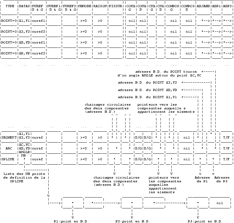

Figure 1.41: Description de la B.D. pour l'application PREP MESH
La figure 1.41 décrit la B.D. pour l'application PREP MESH
où
- TYPE
- est le type de l'élément de B.D.
- ARC = -2. ARC de centre XC,YC passant par le point XD,YD
- NUREF
- est le numéro de référence de l'élément (ARC ou SEGMENT).
- ADP1
- pointeur dans la B.D. sur le POINT extrémite 1 de l'élément
(Si l'élément n'est pas fissuré, on a dans le NUREF de ce POINT
le numéro de référence de l'extrémité 1 de l'élément).
- ADP2
- pointeur dans la B.D. sur le POINT extrémite 2 de l'élément
ou le dernier POINT de la SPLINE.
(Si l'élément n'est pas fissure,
on a dans le NUREF de ce POINT le numéro de référence de l'extrémité
2 de l'élément).
- NBNODE
- est le nombre de points intermédiaires de l'élément (extrémités comprises).
- RAISON
- est la raison de la progression géométrique répartissant
les NBNODE-2 points de l'extrémité 1 à l'extrémité 2.
- CONX(2)
- pointeurs dans la B.D. Il permet le chaînage circulaire
des éléments d'une même composante connexe.
Pour un même élément, il y a deux et seulement
deux composantes connexes qui contiennent cet élément :
la composante qui est à gauche et celle qui est à droite
(La droite et la gauche sont des notions
relatives au sens de parcourt de l'élément).
Il y a donc deux chaînages symbolisés par : CONXG et CONXD.
- CNX(2)
- indique le CONX à utiliser pour l'élément suivant (CONXG ou CONXD)
selon que CNX vaut GAUCHE/DROIT (GAUCHE=1, DROIT=2)(parameter).
- COMPOS(2)
- pointeurs inverses vers les deux composantes auxquelles appartient l'élément.
CNXG est relatif à CONXG et à COMPOSG ( Ils n'existent que pour les ARCS et les SEGMENTS).
CNXD est relatif à CONXD et à COMPOSD ( Ils n'existent que pour les ARCS et les SEGMENTS).
- ADJABD
- Tête de liste des éléments passant par le point (Il n'existe que pour les POINTS).
(Voir description de cette liste plus loin).

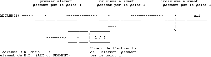

La tête de la liste des éléments passant par un point est
ADJABD.
La figure 1.42 décrit la liste des éléments
passant par le point i.
Figure: Description de la liste des éléments passant par le point i

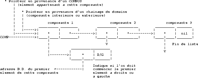

La tête de la liste des composantes est COMP.
La figure 1.43 décrit la liste des composantes.
Figure 1.43: Description de la liste des composantes

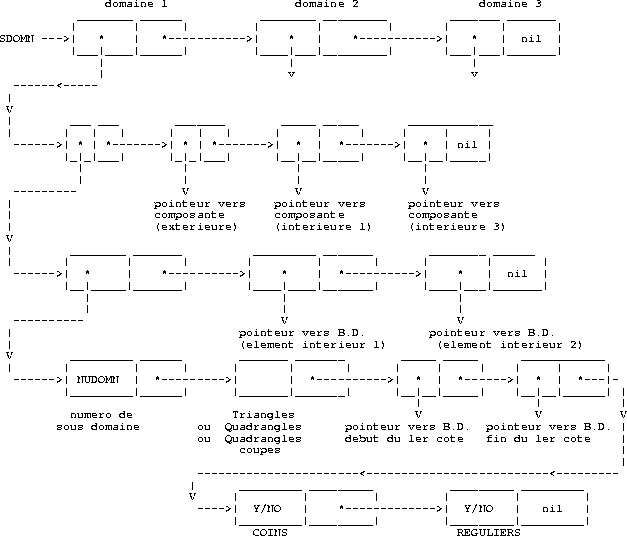

La tête de la liste des domaines est SDOMN.
La figure 1.44 décrit la liste des domaines
Figure 1.44: Description de la liste des domaines
