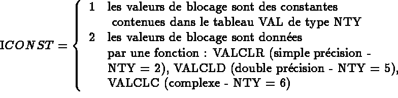

Deux types de conditions aux limites sont admis (cf paragraphe 4.1) :
Le module COBDC1 est utilisé lorsque la valeur de blocage est :

Des sous-programmes ou fonctions supplémentaires sont nécessaires lorsque : ICONST = 2 ou NCLRL = -1
REAL FUNCTION VALCLR (I, X, Y, Z)
DOUBLE PRECISION FUNCTION VALCLD (I, X, Y, Z)
COMPLEX FUNCTION VALCLC (I, X, Y, Z)
DOUBLE PRECISION FUNCTION VALCLD (I, X, Y, Z) REAL X, Y, Z INTEGER I IF (I .EQ. 1) THEN VALCLD = 3*X + 5*Y ELSE IF (I .EQ. 2) THEN VALCLD = 0 ENDIF END

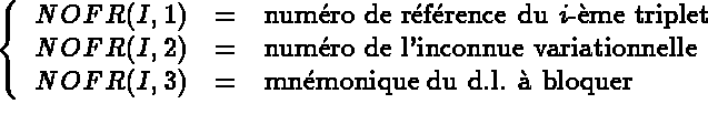

Si cette option est choisie, pour chaque
tableau les
informations suivantes doivent être données :
Pour I de 1 au nombre de tableaux,

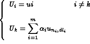

Le traitement d'une relation linéaire entre plusieurs degrés de liberté du type :
où représente la valeur du degré de liberté du noeudSi plusieurs relations linéaires entre coefficients apparaissent il est possible de distinguer deux cas :

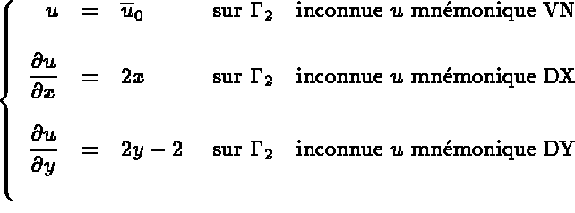

Une formulation variationnelle en température est utilisée. On choisit une interpolation de type P3 Hermite, l'élément fini correspondant est TRIA 2P3D, l'inconnue variationnelle est u la température. Il y a trois degrés de liberté de mnémonique VN, DX, DY et, les points et les noeuds coïncident. Et, les conditions aux limites forcées sont :
Pour résoudre ce problème, on choisit une interpolation de type P3 Hermite, l'élément fini correspondant est TRIA 2P3D, l'inconnue variationnelle est u la température. Il y a trois degrés de liberté de mnémonique VN, DX, DY et, les points et les noeuds coïncident.Le programme appelant le module COBDC1 est défini comme suit : {

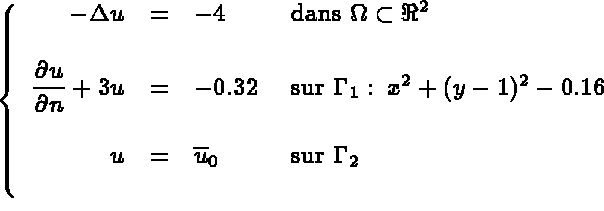

Notre exemple est un problème de thermique bidimensionnel, le domaine d'étude est représenté figure 4.1.
Le problème est posé de la façon suivante :
Trouvez u(x) (la température) telle que,
Nous choisissons une formulation variationnelle en température, les conditions aux limites forcées sont de type conditions aux limites en relation linéaire, elles peuvent encore s'écrire :
