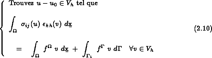

Pour simplifier, seul le problème stationnaire est traité (le terme de 2.1 n'est pas considéré), et la dépendance du temps est volontairement négligée. La variable d'espace (x,y,z) est désignée par x.
Le problème s'écrit comme suit :

Le problème à résoudre s'écrit donc :

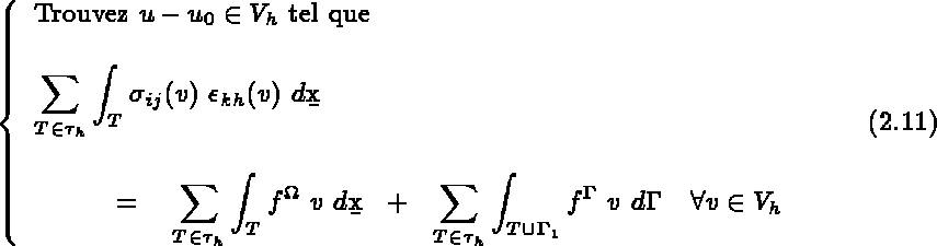

ou encore

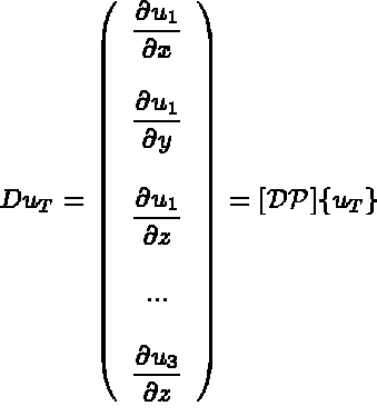

De même, on exprime , le gradient de u, en fonction de et de par
Les tenseurs et s'écrivent :

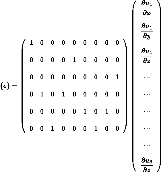

peut être exprimé en fonction de D u
On note [ D] la matrice ci-dessus, ainsi

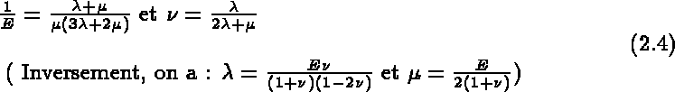

En utilisant la loi de comportement 2.2, on exprime en fonction de :
avec pour matrice d'élasticité (donnée sous sa forme générale) :

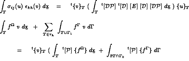

Avec ces notations on peut écrire
Pour chaque élément, on appelle :
Le système global
Pour obtenir le système à résoudre, il suffit de construire les matrices et seconds membres globaux qui s'écrivent, en notant { } le vecteur des degrés de liberté, regroupés noeuds par noeuds (et non composantes par composantes), comme :
avec [] la matrice de permutation permettant de passer de la numérotation locale à la numérotation globale i.e. . L'opération correspondante représente la phase d'assemblage ; elle s'écrit, dans le cas de la matrice de rigidité par exemple, comme :
