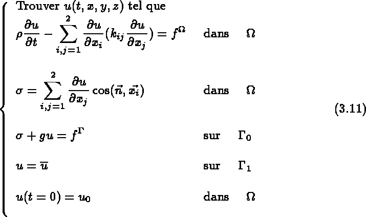

Dans le cas bidimensionnel, le problème général tel qu'il
a été exposé à la section 2 se simplifie.
La modélisation en E.D.P. s'écrit comme:
avec les mêmes notations que pour la dimension 3 (cf paragraphe 3.1.1).

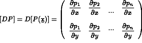

Soient , , ..., les fonctions de base. On note
etAlors,

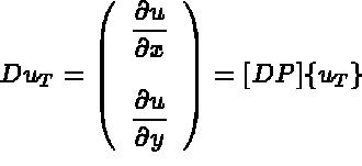

avec la restriction à T de { u }, valeurs de la fonction u aux noeuds de l'élément T.Ensuite, on note
De même, on exprime en fonction de [ D P] et de par Par définition même de la méthode, on a:
