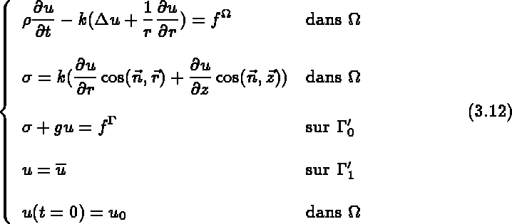

Modélisation en E.D.P.
Par hypothèses sur la géométrie du domaine, tout point M(x,y,z) est complètement défini par les variables avec:
Les équations régissant la température s'expriment avec ces variables, en effet, en remarquant que:
le système général (i.e. la situation 3D) s'écrit (dans le cas isotrope):
avec frontière déduite par axisymétrie de , et la frontière déduite de par axisymétrie.

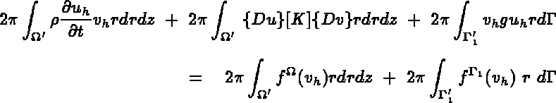

Plusieurs formulations variationnelles à un ou plusieurs champs sont possibles.
Nous indiquons ici uniquement la formulation variationnelle en température :
Trouver, dans l'espace à chaque instant t , les déplacements solution de :
pour tout de .
( est l'espace avec une condition aux limites homogène)
où l' espace est défini par :

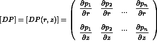

Soient , , ..., les polynômes de base. On note
Alors

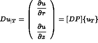

avec la restriction à T de { u }, les valeurs de la fonction u aux noeuds de l'élément T.
Ensuite, on note
De même, on exprime en fonction de [DP] et de par
