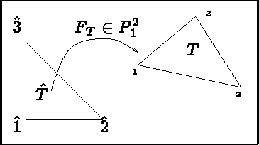

Figure: Elément TRIA 2P1D
Coordonnées sur l'élément de référence:
INTEGRATION NUMERIQUE
- Intégration de surface: Intégration numérique aux 3 sommets.
- npis=3
- pour i=1,npis
- le sommet i de l'élément
- Intégration de bord: Intégration numérique aux 2 extrémités de l'arête.
- npil=2
- pour i=1,npil
- l'extrémité i de l'arête concernée

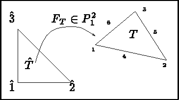

Figure: Elément TRIA 2P2D
- Intégration de surface: Intégration numérique aux 3 milieux des arêtes.
- npis=3
- pour i=1,npis
- le milieu de l'arête i de l'élément
- Intégration de bord: Intégration numérique de Simpson.
- npil=3
- et
- l'extrémité i de l'arête concernée et son milieu
