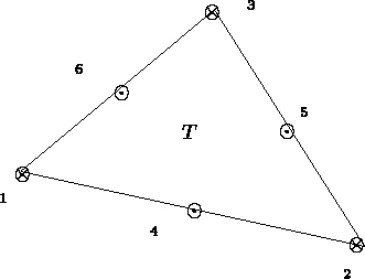

Exemple : Le triangle P2 (thermique ou élastique)
Les points ( ) sont les sommets.
Les noeuds ( ) sont les sommets et les milieux des
arêtes. |
Les coordonnées des points étant connues, il est facile de recalculer celles des milieux des côtés. D'autre part, la S.D. MAIL permet de déterminer la correspondance entre la numérotation des points et des noeuds.

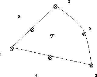

Les points ( ) et les noeuds ( ) coïncident, ce
sont les sommets les milieux des arêtes. |
Les coordonnées des points (et donc des noeuds) ont déjà été calculées lors de l'appel du module COMACO
On peut utiliser le module CORNOE pour calculer les coordonnées de tous les noeuds.
Remarque : Si, pour l'ensemble du maillage, les noeuds et les points coïncident, le module CORNOE copie la S.D.E. COOR dans la S.D.S. COOR, et associe éventuellement à la S.D.S. COOR des tableaux associés.
