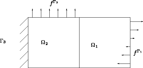

La figure C.1 représente le domaine d'étude du problème.
Figure: Domaine d'étude du problème

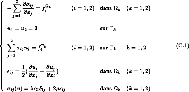

La formulation de ce problème d'élasticité est la suivante :
avec
, les domaines 1 et 2 sont respectivement
composés d'aluminium et de cuivre,
sont les coefficients de Lamé,
: le déplacement du point courant suivant les directions x, y (i=1,2),
: les coefficients du tenseur des contraintes,
: les coefficients du tenseur des déformations linéarisé,
: les efforts surfaciques
appliqués à
, k=1,2
: les efforts linéiques appliqués sur
, k=1,2

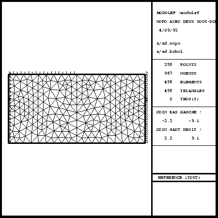

Le maillage est réalisé à l'aide du préprocesseur apnoxx. Le fichier de commande est le suivant : {
'NOPO AVEC DEUX SOUS-DOMAINES '
'POIN '
3 4 $ IMPRE NPOINT $
$ NOP NOREF(NOP) X(NOP). Y(NOP). $
1 3 -.200000E+01 -.100000E+01
2 0 0.000000E+00 -.100000E+01
3 0 0.000000E+00 0.100000E+01
4 3 -.200000E+01 0.100000E+01
'LIGN '
3 4 $ IMPRE NDLM $
$ NOLIG NOELIG NEXTR1 NEXTR2 NOREFL NFFRON RAISON $
1 10 1 2 0 0 0.100000E+01
2 10 2 3 0 0 0.100000E+01
3 10 3 4 1 0 0.100000E+01
4 10 4 1 3 0 0.100000E+01
'TRIH '
3 10 $ IMPRE NIVEAU
1 4 1 $ NUDSD NBRELI NPROPA
$ LISTE DES LIGNES DU CONTOUR :
1 2 3 4
1 0 1 $ NCOMP NBPRINT IOPT
4
'REGU '
3 10 11 $ IMPRE NIV1 NIV2
'SYMD '
3 11 21 $ IMPRE NIVEA1 NIVEA2
2 1 $ NBNNF NBNNSD
3 2 $ L NNF(L)
1 0 $ L NNF(L)
1 2 $ L NNDSD(L)
0.10000E+01 0.00000E+00 0.00000E+00 $ A. B. C.
'RECO '
3 11 21 5 0.10000E-02 1 $ IMP NIV1 NIV2 NIV3 EPS IOPT
0 0 $ NBNNF NBNNSD
'ADPO '
3 5 6 $ IMPRE NIV1 NIV2
1 0 0 1 $ N1 ISET ISEQ NOESOM
'RENC '
3 6 5 $ IMPRE NIV1 NIV2
'COUL '
32 0 'VERT' $ LVECT NLC NOMTAB
'SAUV '
3 6 0 $ IMPRE NINOPO NTNOPO
SD.NOPO $ NOM FICHIER
'F '
Le maillage obtenu est donné en figure C.2.

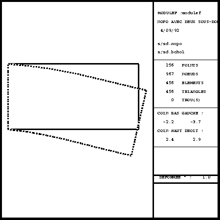

La solution de ce problème a été visualisée à l'aide du préprocesseur TRNOXX, la solution figure sur le dessin C.3
Figure: Visualisation du déplacement
