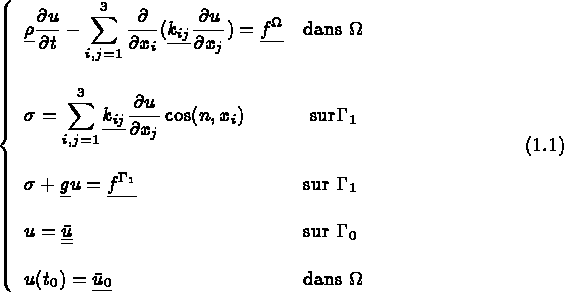

Problème thermique :
avec :
: flux de température au point considéré le
long d'une ligne (surface en 3D) de normale n à chaque instant t,
: capacité thermique,
: coefficients du tenseur de conductivité thermique,
: coefficient de transfert à travers
: la quantité de chaleur fournie en chaque point du domaine
avec
température sur
: température imposée sur la frontière
: température initiale (à l'instant

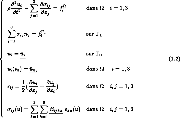

Problème élastique (sans contraintes initiales) :
avec
: le déplacement, à chaque instant t du point courant,
: la densité du matériau,
: le tenseur des contraintes,
: le tenseur des déformations linéaires,
: le tenseur d'élasticité,
: les efforts volumiques (ou surfaciques en 2D) appliqués à
: les efforts surfaciques (ou linéiques en 2D) appliqués sur
: le déplacement imposé sur
: la condition initiale (à l'instant
: la normale unitaire extérieure à

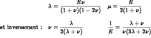

Remarque : Lorsque le matériau utilisé est isotrope, le tenseur d'élasticité et le tenseur des contraintes s'écrivent :
et
sont les coefficients de Lamé.
où E est le module d'Young et
le coefficient de Poisson.
Le
module d'Young E et le coefficient de Poisson
sont reliés aux coefficients de Lamé
et
par les relations :
Pour ces deux exemples, toutes les données à fournir lors la résolution du problème ont été soulignées.

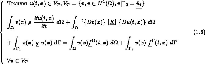

Sous certaines conditions de régularité, les formulations variationnelles 1.3 et 1.4 données ci-dessous sont équivalentes aux problèmes 1.1 et 1.2.
On note que les données du problème peuvent être réparties en deux classes :
Formulation variationnelle en température du problème thermique

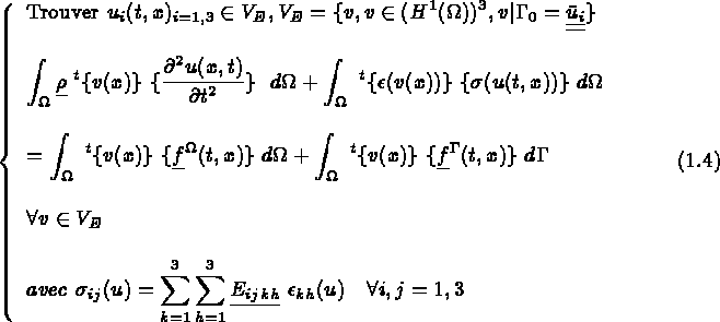

Formulation variationnelle en déplacement du problème élastique
Au vu de ces formulations variationnelles, il est possible de recenser toutes les données à fournir au programme d'éléments finis. Ces données sont réparties en plusieurs classes , et chacune de ces classes correspond à une étape de calcul :
