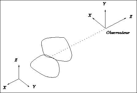

Une manière très simple de positionner l'observateur dans l'espace initial est d'utiliser le sous-programme suivant:
SUBROUTINE NRMLST(XO, YO, ZO, XR, YR, ZR, IVERTI) REAL XO, YO, ZO, XR, YR, ZR INTEGER IVERTI
(XO, YO, ZO) est la position de l'observateur dans le repère initial.
(XR, YR, ZR) représente les coordonnées du point regardé dans le même repère.
IVERTI est la verticale du repère initial:
On peut alors associer à l'observateur un repère local tel qu'il soit placé à l'origine de celui-ci, regardant dans la direction de Z négatifs. C'est la position normalisée dont nous avions parlé plus haut. Le sous-programme NRMLST est généralement utilisé en conjonction avec "PRSPCT".
Figure: Repère lié à l'observateur

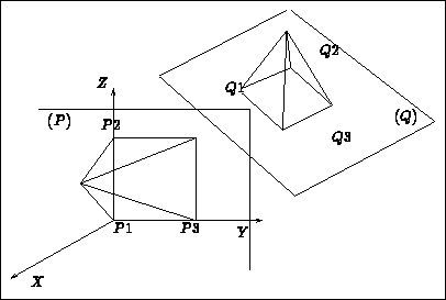

SUBROUTINE POS3D(P1, P2, P3, Q1, Q2, Q3) REAL P1(3), P2(3), P3(3), Q1(3), Q2(3), Q3(3)
P1, P2 et P3 étant trois points appartenant à l'espace de l'objet appelé, Q1, Q2 et Q3 trois points appartenant à l'espace de l'objet appellant (ces deux ensembles de trois points définissent donc chacun un plan dans leur propre espace), cette transformation permet de superposer ces deux plans (et donc de positionner l'objet appelé par rapport à l'objet appelant) de la manière suivante:
P1 sera confondu avec Q1
P2 appartiendra à la droite (Q1,Q2)
P3 appartiendra au plan (Q1,Q2,Q3)
La normale au plan (Q1,Q2,Q3) et celle du plan (P1,P2,P3), après repositionnement, sont colinéaires et de même sens.
Figure 4.5: Transformation obtenue par l'appel du sous-programme POS3D
