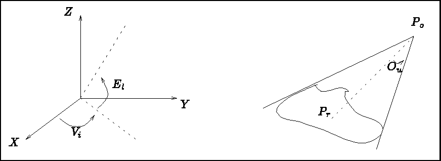

Conditions d'observation
Le module calcule automatiquement les extrema associés au maillage traité qui permettent de définir les coins de la boîte dans laquelle sera affiché le dessin.
Les conditions d'observation d'un maillage tridimensionnel sont définies par:
, qui est calculé de telle sorte que l'objet entier soit vu pour une
ouverture
, un angle de visée (ou longitude)
et une élévation (ou latitude)
. En
pratique, fixant
= 30,
= 30 et
= 10 degrés, on calcule la distance
telle que
l'objet soit vu en entier.
Figure 2.6: Le mode d'observation

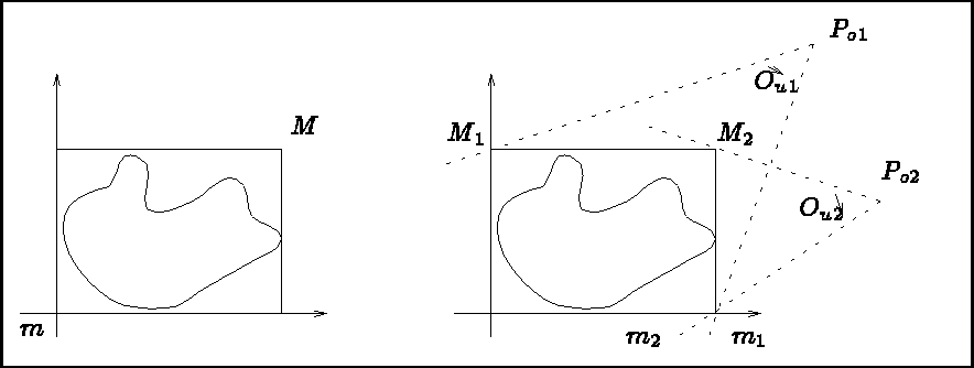

Notons que l'ouverture et le point d'observation sont tels que les extrema sont pris vis-a-vis de ce point ce
qui, a priori, définit des extrema différents de ceux de la boîte initiale comme le montre la figure
2.7 réduite au cas 2D pour une meilleure lisibilité (les extrema M et m naturels sont
remplacés par les couples
selon le choix de
ou de
Figure 2.7: Extrema fonction de l'observateur

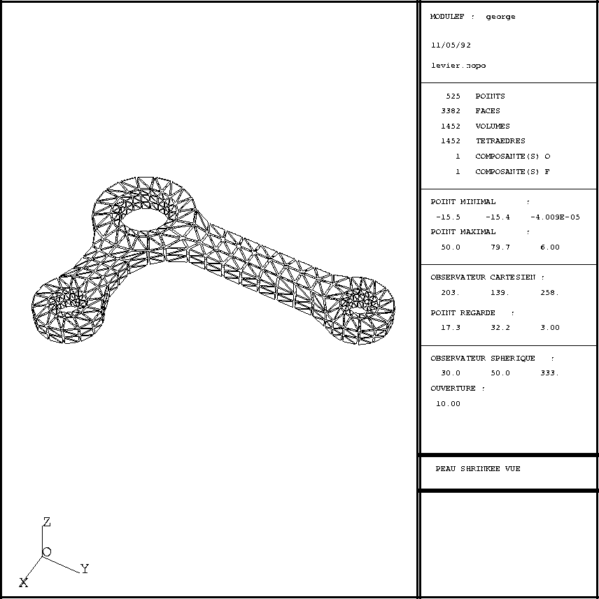

------------------------------------------------------------ | 10 | TYPE DU DESSIN | MAILLAGE SEUL ------------------------------------------------------------ | 11 | NUMERO DU PERIPHERIQUE | 1 ------------------------------------------------------------ | 20 | MAILLAGE A DESSINER | c3.nopo1 ------------------------------------------------------------ | 15 | MODE D'OBSERVATION | LONGITUDE / OX LATITUDE OUVERTURE ------------------------------------------------------------ | 16 | LONGIT. LATIT. OUVERTURE | 30.00000 30.00000 10.00000 ------------------------------------------------------------ | 31 | QUESTIONS SUR CE MAILLAGE | NON ------------------------------------------------------------ | 30 | TAILLE DU DESSIN | AUTO ------------------------------------------------------------ | 40 | TYPE DES CARACTERES | HARD ------------------------------------------------------------ | 50 | ITEMS TRACES | ARETES DE LA PEAU (TOUTES) ------------------------------------------------------------ | 51 | ARETES COPLANAIRES | ELIMINEES ------------------------------------------------------------ | 53 | CRITERE DE COPLANERITE | 0.1000000E-04 ------------------------------------------------------------ | 54 | REMPLISSAGE DES FACES | FACES COLOREES ------------------------------------------------------------ | 56 | ORIENTATION DES FACES | ORIENTEES ------------------------------------------------------------ | 88 | STEREOSCOPIE | NON ------------------------------------------------------------ | 60 | LEGENDE | OUI ------------------------------------------------------------ | 70 | NUMERO | AUCUN ------------------------------------------------------------ | 80 | TYPE DES TRAITS | CONTINU ------------------------------------------------------------
Pour chaque option, une valeur par défaut est proposée. Le tableau ci-dessus liste les choix automatiques retenus. Pour obtenir le tracé correspondant à cet état, on tape 0.

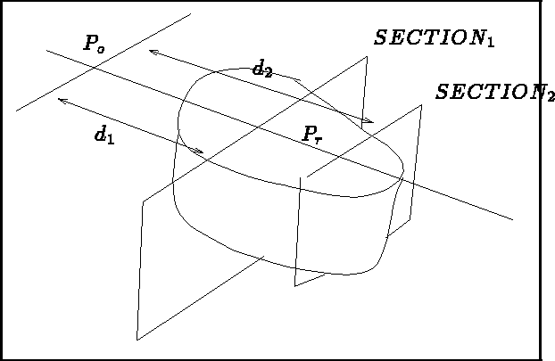

Un dessin étant affiché à l'écran, on dispose d'un menu graphique permettant de:
Toutes ces options graphiques sont identiques à celles vues dans le cadre bidimensionnel. Seule l'option
section est spécifique.
, le point d'observation et le point regardé étant inchangés, on
donne les cotes de deux plans qui serviront à limiter la partie de l'objet à afficher (Par défaut les deux
sections sont aux cotes 0. et
, ce qui revient à voir tout l'objet).
Figure: Définition de deux sections extrémales

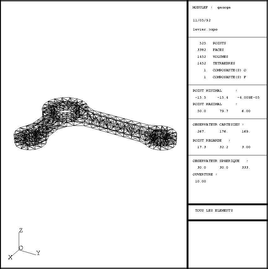

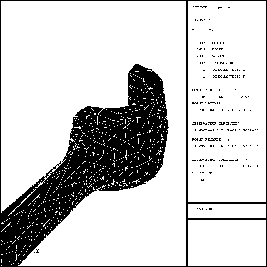

Quelques exemples de dessins de maillages tridimensionnels obtenus via TRNOXX sont donnés sur les figures 2.9 à 2.13. On notera que le menu graphique ne figure pas car les figures correspondent à une softcopie effectuée sur une imprimante laser, terminal n'ayant pas de moyens d'entrée.

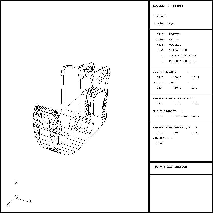

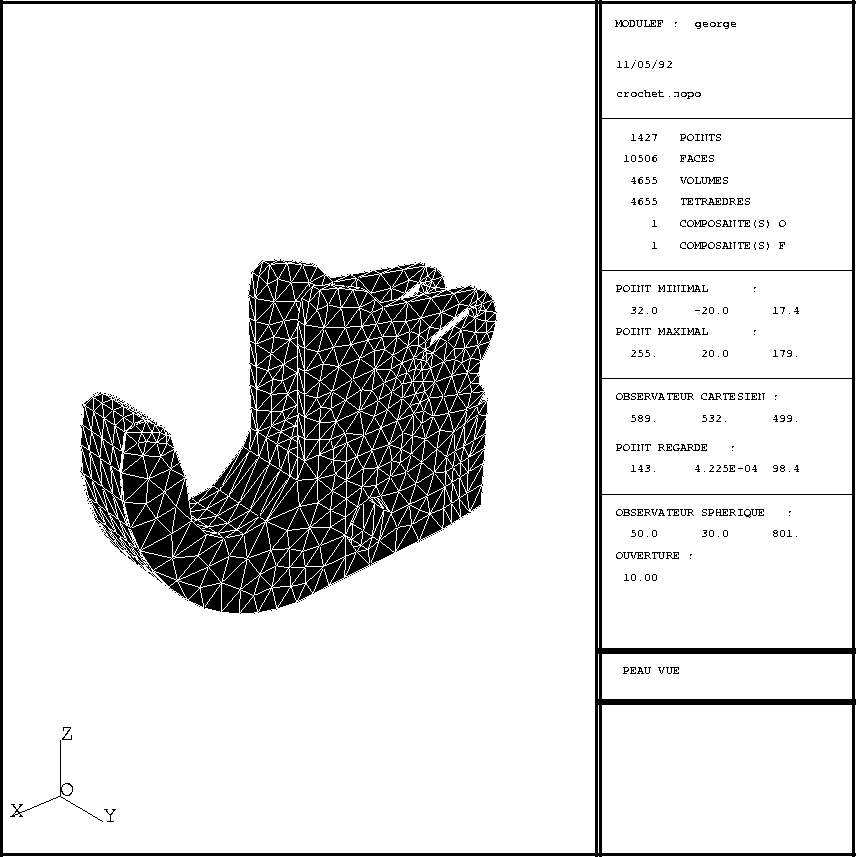

Figure 2.9: Exemple TRNOXX 3D: mode automatique
Figure: Exemple TRNOXX 3D: peau vue sans élimination
Figure: Exemple TRNOXX 3D: tracé fil de fer
Figure: Exemple TRNOXX 3D: déplacement et faces shrinkées
Figure 2.13: Exemple TRNOXX 3D: faces vues et zoom
