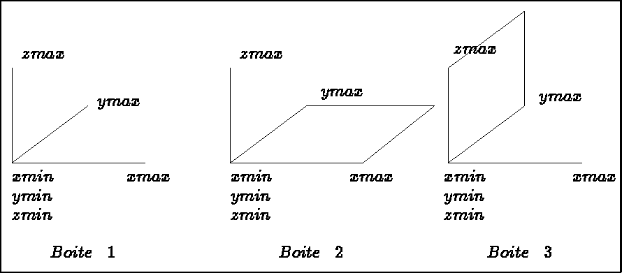

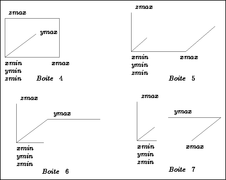

Il y a différentes matérialisations possibles de la "boîte-repère" (parallélépipède) contenant l'objet à visualiser.
Figure: Boîtes-repères 1, 2 et 3
Figure: Boîtes-repères 4, 5, 6 et 7
Les différentes boîtes-repères sont visibles sur les figures 5.1 et 5.2 pour les cas 1 à 7. La boîte-repère numéro 0 est celle où l'on ne visualise rien, tandis que la boîte-repère de numéro négatif est celle où on matérialise le parallélépipède complet.
Notons que la boîte-repère 2 est la valeur par défaut.

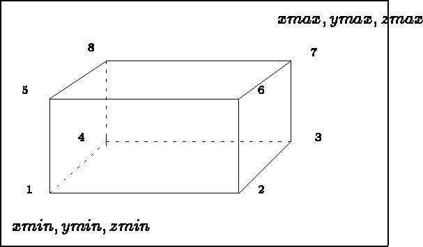

Figure: Numéros des points du cube
Les valeurs aux extrémités sont les valeurs à affecter, par exemple pour l'axe 1-2 : XMIN, XMAX (Si on décide de tracer l'axe 1-7, diagonal , valeurs ????)

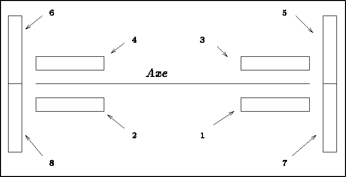

L'utilisateur devra ensuite donner éventuellement la légende relative à l'axe, préciser si il veut encadrer cette légende et donner l'emplacement de celle-ci. (8 emplacements possibles, cf. figure 5.4).
Figure: Positionnement des légendes sur les axes
(Attention, il y a risque d'incompatibilité entre l'écriture des valeurs et les emplacements des légendes, par exemple IGRAD = -1 et IPL = 1 ou 2 ;
IGRAD < -1 et IPL = 3 ou 4 ;
IGRAD = 1 et IPL = 7 ;
IGRAD > 1 et IPL = 5 ...).

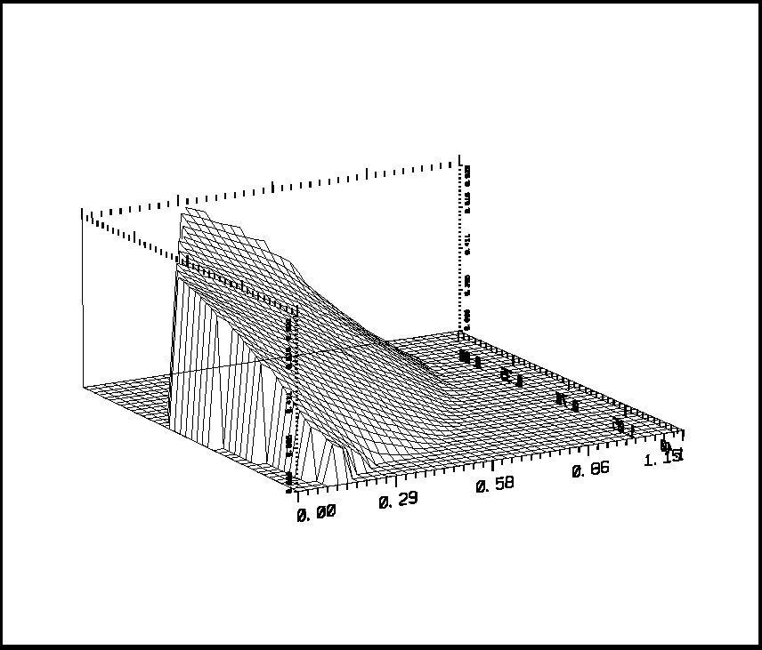

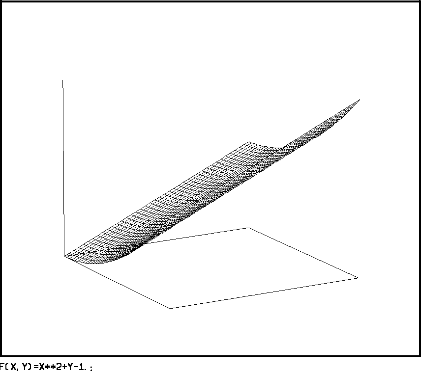

Figure: Exemple VIS3XX: définition manuelle
Figure 5.6: Exemple VIS3XX: NOPO et B
