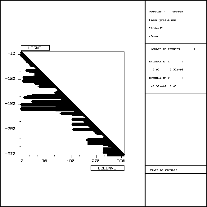

Le préprocesseur TRPRXX permet de dessiner le profil d'une matrice de type MUA, stockage profil, ou de type AMAT, stockage compact.
Le dessin consiste à tracer une petite croix (ou un carré) à la place de chaque coefficient de la matrice non nul. Cette place est determinée par l'indice de la ligne et de la colonne du coefficient considéré.

Un exemple de dessin de profil de matrice est donné sur la figure 6.1. Il s'agit de la matrice de rigidité du problème test 2 décrit dans [Guide Modulef - 2], matrice stockée sous forme profil dans une S.D. MUA.
Le dessin a été obtenu en tapant la séquence suivante:
Figure 6.1: Exemple TRPRXX: profil de matrice (mode automatique)
