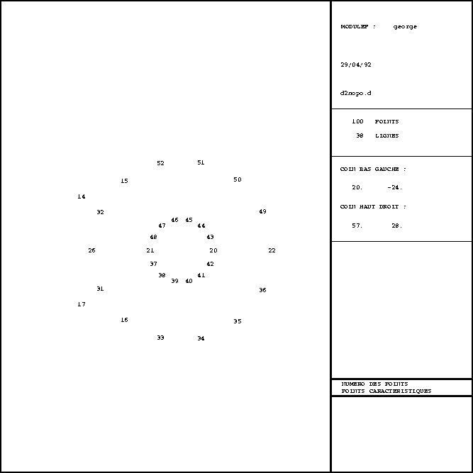

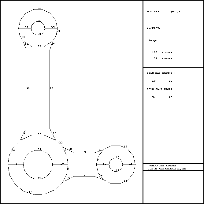

Deux exemples de dessin sont donnés sur les figures 6.2 et 6.3. Il s'agit des données utilisées pour créer le maillage du test 2 décrit dans [Guide Modulef - 2].
Le premier dessin montre un zoom sur les points caractéristiques alors que la second dessin affiche les lignes caractéristiques avec leur numéro.
Les dessins ont été obtenus en tapant les séquences suivantes:
Figure:  Exemple TRPOXX: zoom sur les points caractéristiques
Figure:  Exemple TRPOXX: numéros des lignes caractéristiques
