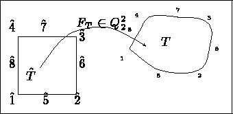

Figure: Elément QUAD 2Q2C
Coordonnées sur l'élément de référence:
