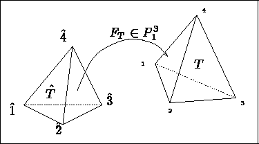

DESCRIPTION DE L'ELEMENT
 et
, les déplacements
       suivant x, y, z et le potentiel électrique
 et 'PHIE' pour
(noeud) = valeur,
(noeud) = valeur
Coordonnées sur l'élément de référence:
