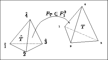

DESCRIPTION DE L'ELEMENT
- Dimension de l'espace : 3, élément de volume
- Inconnues : , et , les déplacements suivant x, y et z et les contraintes normales
aux faces
- Formulation variationnelle : hybride primale
- Numéro de code : 200 038
- numéro de code géométrique : 5 (tétraèdre)
- Interpolation : déplacement P2 et contraintes affine par face sans continuité
- Nombre de points : 4
- Nombre de types de points : 1
- Les points sont définis par leurs seules coordonnées : NCACAR=0
- Nombre de noeuds : 15
- Nombre de types de noeuds : 2
- Type de noeud 1 : 12 noeuds i.e. 3 par face (les milieux d'arête), 3 d.l. par noeud, 'VN' pour
- Type de noeud 2 : 13 noeuds i.e. 4 sommets et 6 milieux d'arête (éliminés) et 3 points
de coordonnées , 3 d.l. par noeud, 'VN' pour les 3 déplacements
- Points et noeuds sont distincts : NCOPNP=0
- Fichier POBA : non nécessaire
- Blocage (S.D. BDCL) : déplacements imposés implicites, contraintes normales à bloquer
- Sous-programmes utilisateurs : non
Figure: Elément TETR HP45
