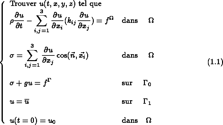

La formulation de ce problème en équations aux dérivées partielles (E.D.P.)
est donnée ci-dessous :
avec
- u la température, à chaque instant t, du point courant
- le flux de température
- le produit de la masse thermique par la chaleur massique,
- k le tenseur de conductivité thermique représenté par la matrice [K] par la suite,
- g le coefficient de transfert à travers la frontière ,
- n la normale unitaire extérieure à ,
- la puissance volumique appliquée à
- le flux appliqué sur ,
- la température imposée sur ,
- la température initiale (t=0),
