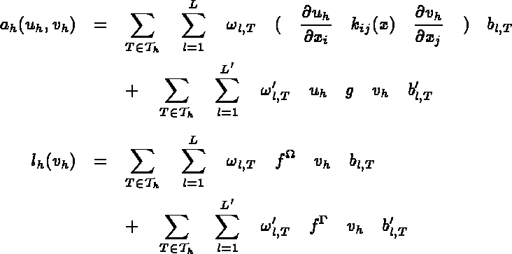

en pratique une formule de quadrature est nécessaire. Alors, 1.2 est remplacée par :
avec
où () respectivement () désigne la formule d'intégration numérique sur T et .

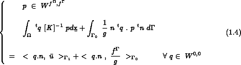

L'inconnue primordiale n'est plus la température mais le gradient de chaleur.
Soient
On recherche (p=grad u) tel que
Sous certaines conditions de régularité, la solution p=grad u de 1.4 est solution de 1.1 et réciproquement.

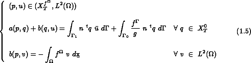

Trouver (p = grad u, u ) tel que
où
et a(.,.) et b(.,.) sont des formes
bilinéaires définies respectivement dans et
par
Sous certaines conditions de régularité, la solution (p, u) de 1.5 est solution de 1.1 et réciproquement.

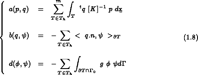

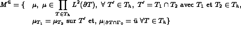

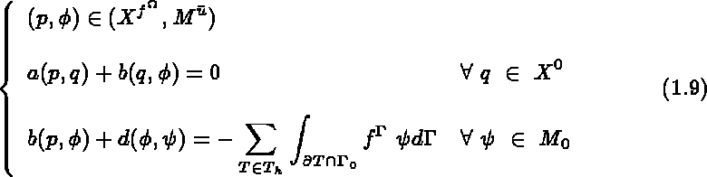

Soient
où a(.,.), b(.,.) et d(.,.) sont définies dans 1.8
Sous certaines conditions de régularité, la solution de 1.9 est solution de 1.1 et réciproquement.
Par rapport à la formulation hybride duale( 1.7) où est la trace d'une fonction de donc dans , cette contrainte de continuité a été diminuée à et une continuité sur chaque arête extrémités non comprises.
