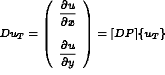

 la restriction à T de  { u }, valeurs

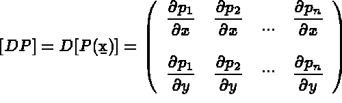

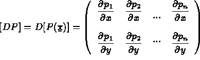

de la fonction u aux noeuds de l'élément T. Ensuite, on note
De même, on exprime
   en fonction de
 [ D P] et de
 par
